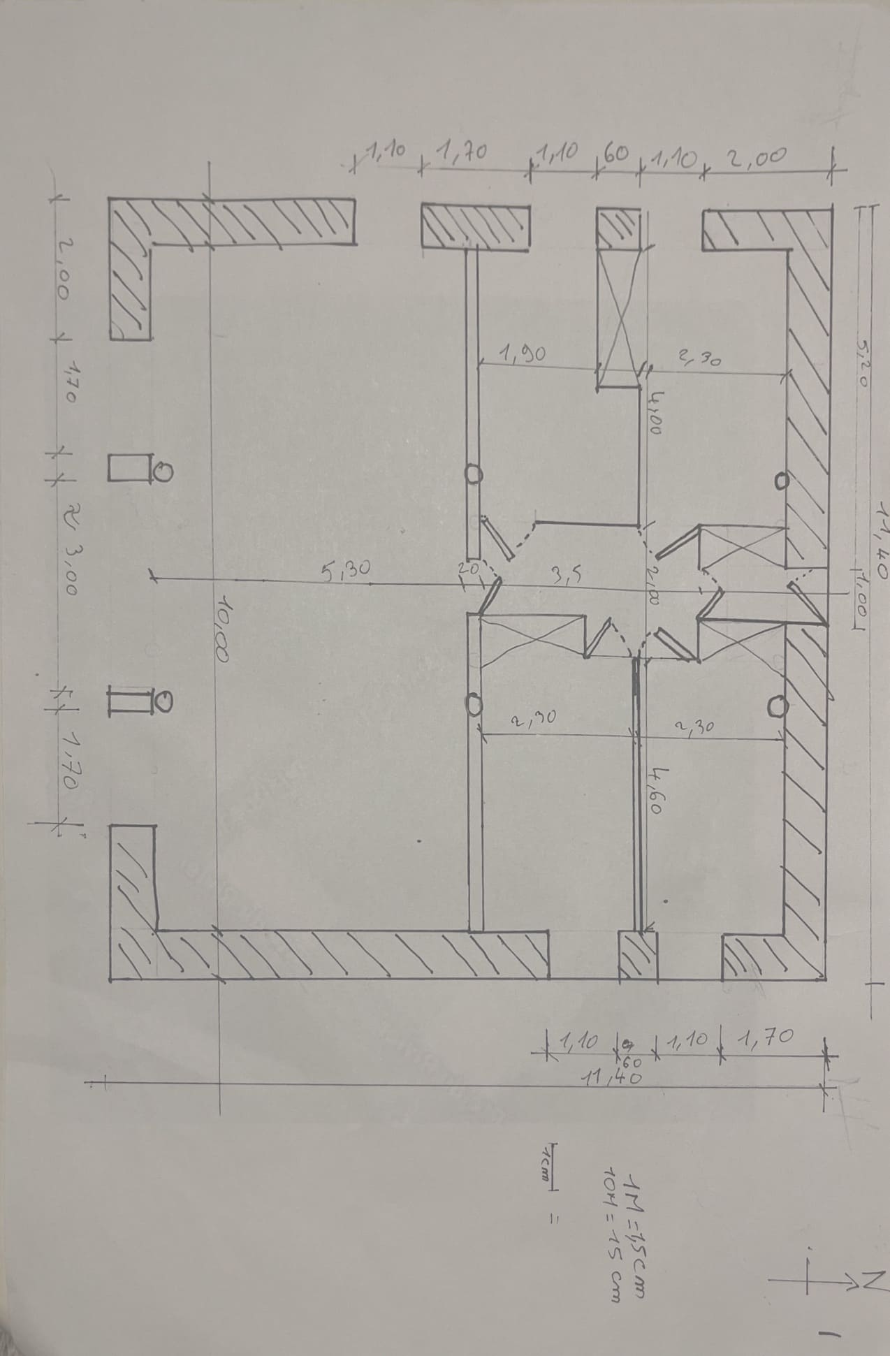

Bonjour,
j'avais 5 min à perdre, j'ai refait le plan (c'est un plan à titre indicatif, pas vraiment précis au cm, je ne suis pas architecte)

Re: 100m2 ou 74m2 ?
ton plan semble simple et efficace ! c mieux de placer la sdb vers la piece commune car plus chaud et moins de tuyauteries

Re: 100m2 ou 74m2 ?
j'ai repris le plan exact que tu met a la fin du livre j'ai juste corriger les dimension pour avoir la maison en "10X10 intérieur"
