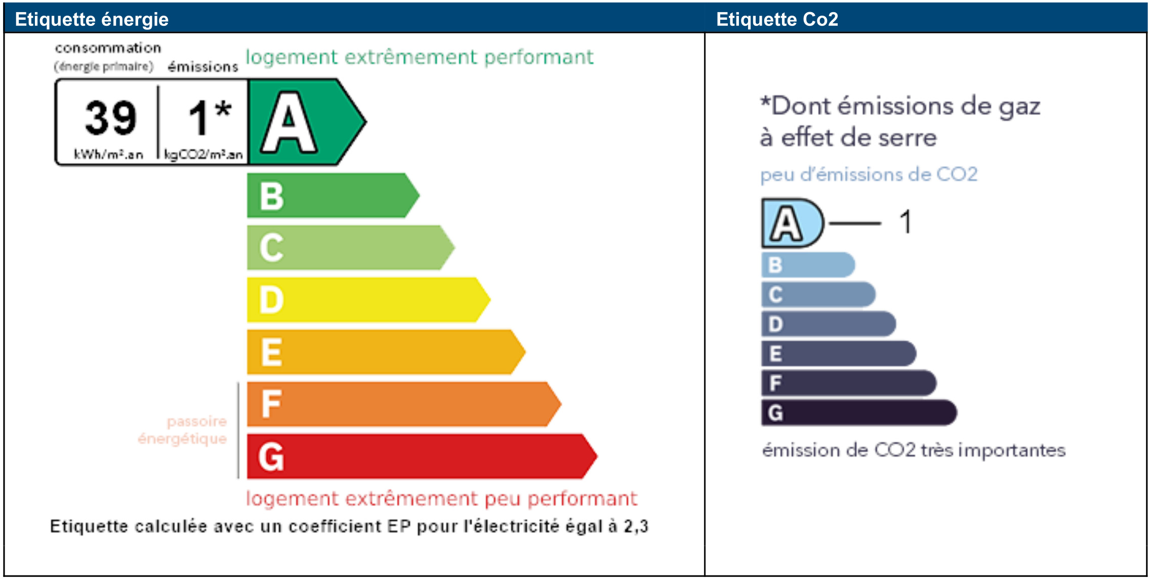

Voilà enfin l'étude RE2020 faite par "Alpine Etudes Thermiques". C'est un bureau d'étude indépendant spécialisé dans les études thermiques de toutes sortes pour les projets de construction et de rénovation. ils accompagnent les particuliers, professionnels et collectivités dans leurs projets de rénovation énergétique et construction neuve avec une approche de sobriété énergétique et de frugalité comportementale. bref c'est le genre de projet qui leur parle !
Pour arriver au résultat, ils ont du changer une chose par rapport au livre, ils ont mis du polystyrene 10cm(Jackodur) au lieu du 6cm sous le plancher.
N'hésitez pas à faire des remarques, il peut y avoir des erreurs.

Les étiquettes énergie et CO2 du projet
- Pièces jointes
- etiquettetournesol.Jpg (205.8 Kio) Consulté 35700 fois
